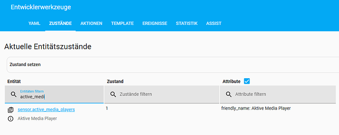

Um alle „spielenden“ Media Player zu zählen reicht folgender Code:
{{ states.media_player | selectattr('state','eq','playing') | list | count }}
Um bei der Zählung nur ausgewählte Media Player zu berücksichtigen, erstellt man folgenden Sensor und ergänzt hierbei die Liste der zu berücksichtigenden Media Play mit „states.media_player.XYZ“:
- platform: template
  sensors:
    active_media_players:
      friendly_name: "Aktive Media Player"
      value_template: >
        {% set media_players = [
          states.media_player.wohnzimmer,
          states.media_player.buro
        {{ media_players | selectattr('state','eq','playing') | list | count }}
Dieser Sensor liefert dann die Anzahl als Zustand:
