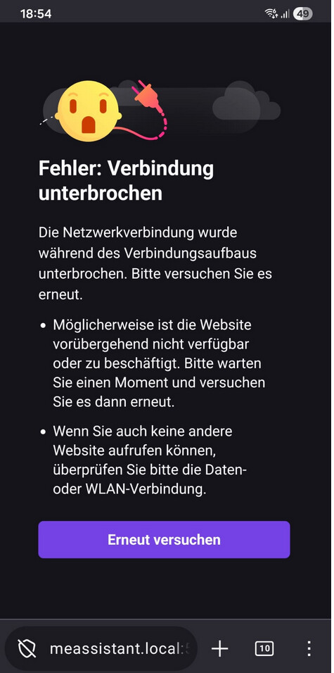

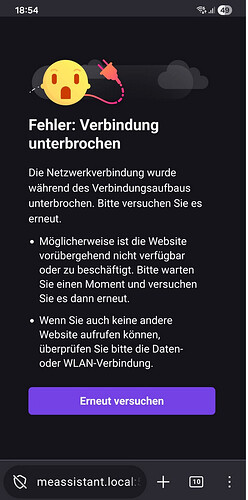

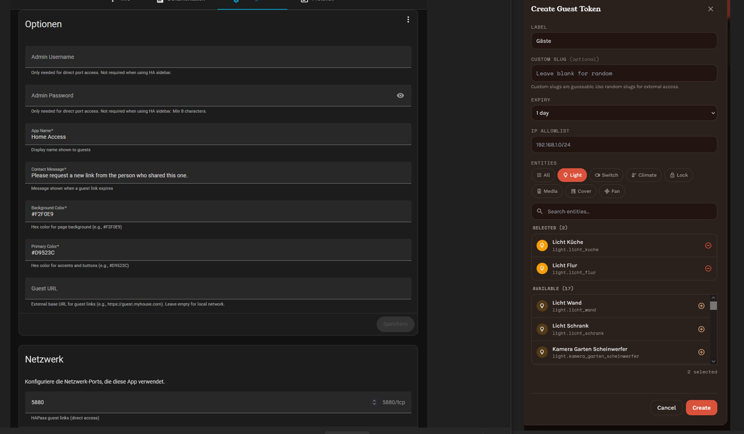

Hallo, ich habe die Konfiguration so eingestellt wie in dem Video gezeigt. Siehe Bilder im Anhang. Wenn ich den QR-Code scanne, erscheint auf dem Handy die Fehlermeldung. Ich befinde mich im selben WLAN wie Homeassistant und verwende den Standdardzugriff über http://homeassistant.local:8123/ Wo liegt der Fehler.
Vielen Dank und LG Matthias
Welche Fehlermeldung erscheint denn? Der Screenshot zeigt die Einstellungen der App und die des Token, aber eine Fehlermeldung sehe ich nicht? :thinking:
Hier die Fehlermeldung.
Okay, das verrät leider nicht sehr viel.
