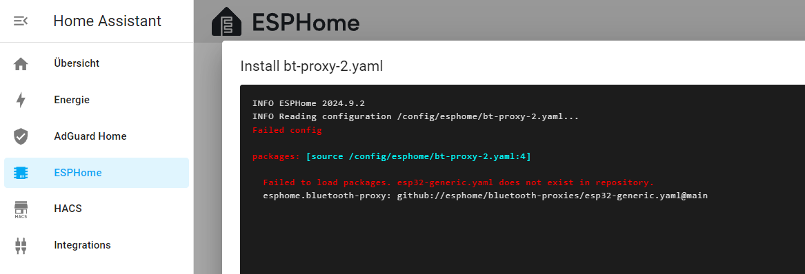

ESPHome Bluetooth-Proxy Fehlermeldung: Failed to load packages. esp32-generic.yaml does not exist in repository.
Nach dem Update auf ESPHome 2024.9 lieferten meine Bluetooth-Proxys beim Versuch ein Update zu installieren folgende Fehlermeldung:
bzw.
Nach ein wenig Recherche habe ich folgende funktionierende Lösung gefunden:
In der YAML-Datei jedes Proxys muss die folgender Code
packages:
  esphome.bluetooth-proxy: github://esphome/bluetooth-proxies/esp32-generic.yaml@main
gegen diesen Code
packages:
  esphome.bluetooth-proxy: github://esphome/bluetooth-proxies/esp32-generic/esp32-generic.yaml@main
ausgetauscht werden.
Die Pfadangabe zu dem Bluetooth-Proxy-Package hat sich offensichtlich geändert.
Hiernach die YAML-Datei Speichern und das Update erneut anstoßen.
