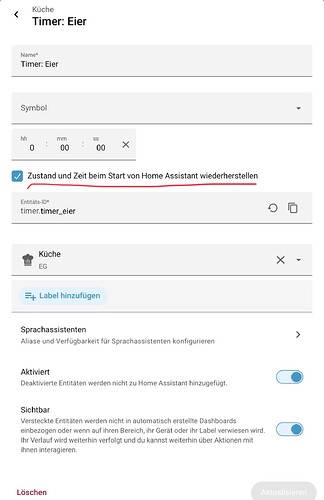

Mir gefällt besonders der Trigger „timer.finished“ in Kombination mit der Entitäts-ID vom Timer-Helfer :slightly_smiling_face:

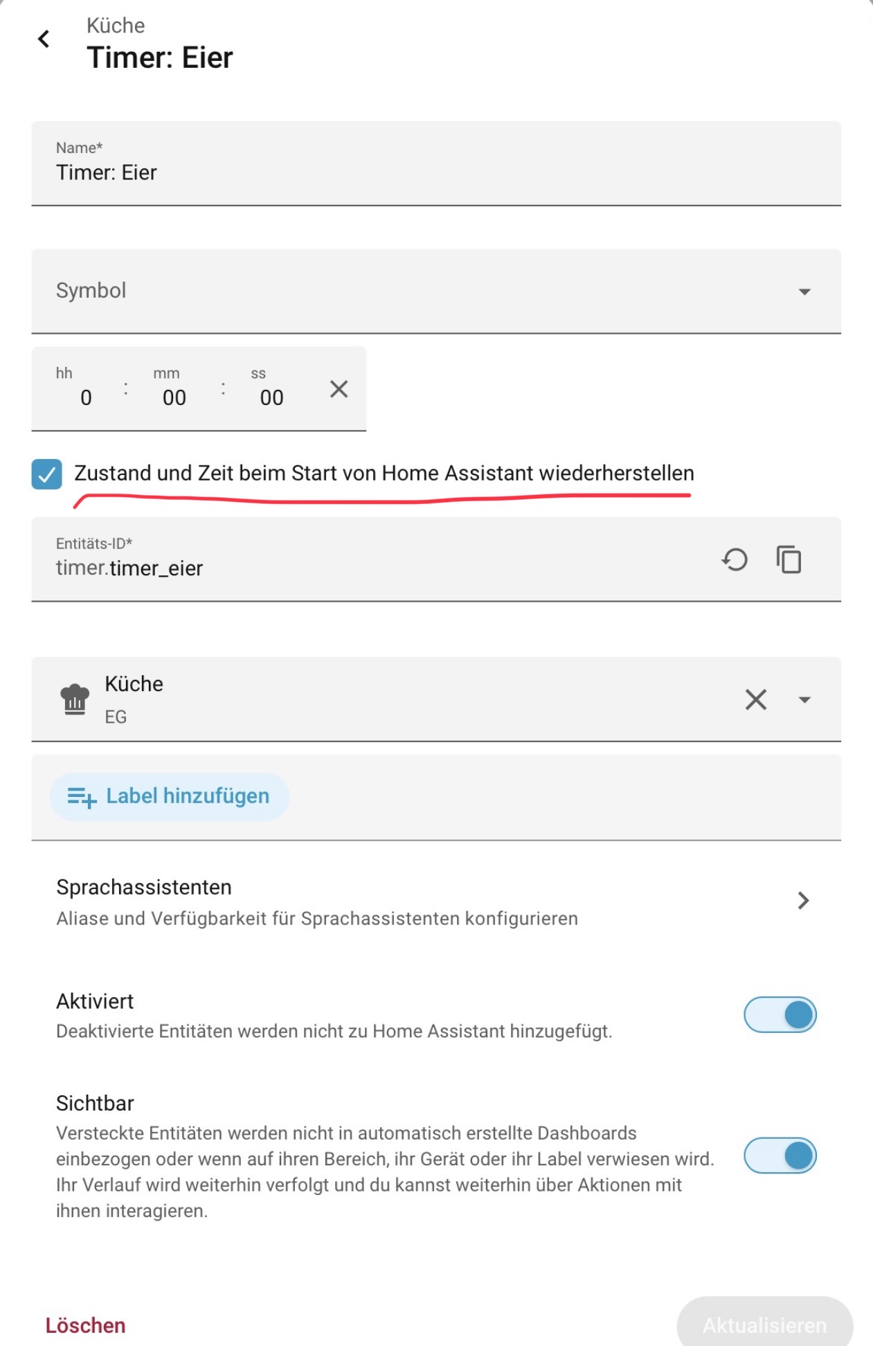

  1. Helfer vom Typ „Timer“ anlegen:
  1. Automation erstellen:

Sorry, aber ich hatte oben vergessen zu erwähnen, dass ein Helfer vom Typ „Timer“ benötigt wird :slightly_frowning_face:
