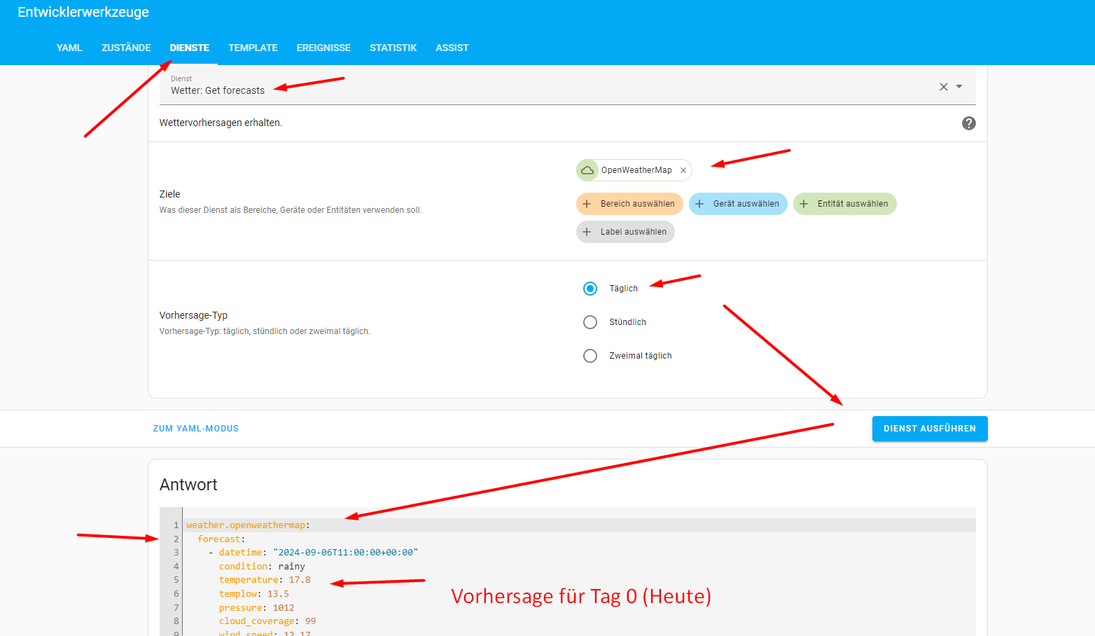

Hi Olli, danke für deine Antwort. Ja, hab ich. Sieht bei mir so aus. Gruß Sven weather.openweathermap: forecast: - datetime: „2024-08-27T11:00:00+00:00“ condition: partlycloudy temperature: 24.1 templow: 9.8 pressure: 1021 cloud_coverage: 44 wind_speed: 12.6 wind_bearing: 116 uv_index: 5.14 precipitation_probability: 0 precipitation: 0 dew_point: 9.6 wind_gust_speed: 17.39 humidity: 43 - datetime: „2024-08-28T11:00:00+00:00“
Sorry, war da nicht unter Dienste nachzuschauen? Du schreibst jetzt, dass ichunter Zustände hätte nachschauen müssen. In Zuständen sind die forcasts-Sensoren ja noch nicht drin. Oder sehe ich das falsch?

@olli Vielen lieben Dank Olli,
leider nur, finde ich die Angaben nicht im Bereich „Zustände“, sondern in „Dienste“
Im Bereich Zustände sind die forecast-Entitäten nicht aufgeführt.
Gehe in den Bereich Dienste auf forecast un d die Entität Openweathermap sehe ich die Vorhersage.
Weiß nur nicht, welche Syntax ich eingeben soll.
{{ states.weather.openweathermap.forecast[1].temperature }} funktioniert nicht
Wo ist der Fehler?
LG Sven
