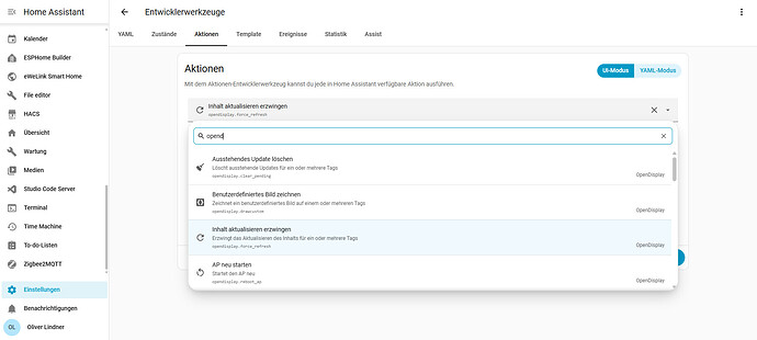

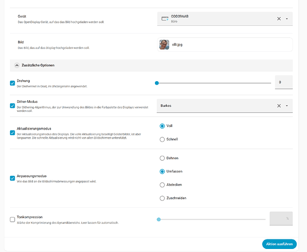

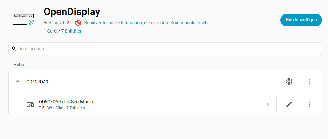

Ich kann leider kein Bild hochladen, es zeigt mir die Möglichkeit nicht an . Was es anzeigt ist z.B. „Benutzerdefiniertes Bild zeichnen“ opendisplay.drawcustom usw. Daher kann ich auch die Automatisierung nicht einrichten. Ich nutze das Seeedstudio XIAO 7.5" ePaper
Hast du einen Screenshot von deinen Entwicklerwerkzeugen? Oder wo befindest du dich?
Hier der Screenshot
Und da geht es im Dropdown nicht noch weiter? Sorry für die dummer Frage, aber es könnte ja sein… :wink:
Und nutzt du die normale Integration ( OpenDisplay - Home Assistant )? Du scheinst ja auch drawcustom installiert zu haben?

Ich habe auch hier keinen Upload Button

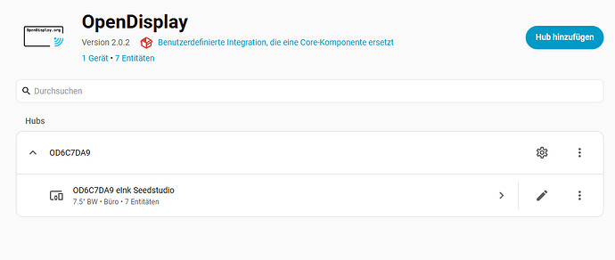

Du nutzt nicht die reguläre Integration (aus meinem Link vom Kommentar davor), sondern wie man in deinem Screenshot lesen/sehen kann eine benutzerdefinierte Integration. Anscheinend hat die diese Funktion des Uploads so nicht. Da ich die benutzerdefinierte Integration aber nicht kenne/nutze, kann ich da direkt nicht helfen. Aber ich kann dir empfehlen, die offizielle zu nutzen :wink:

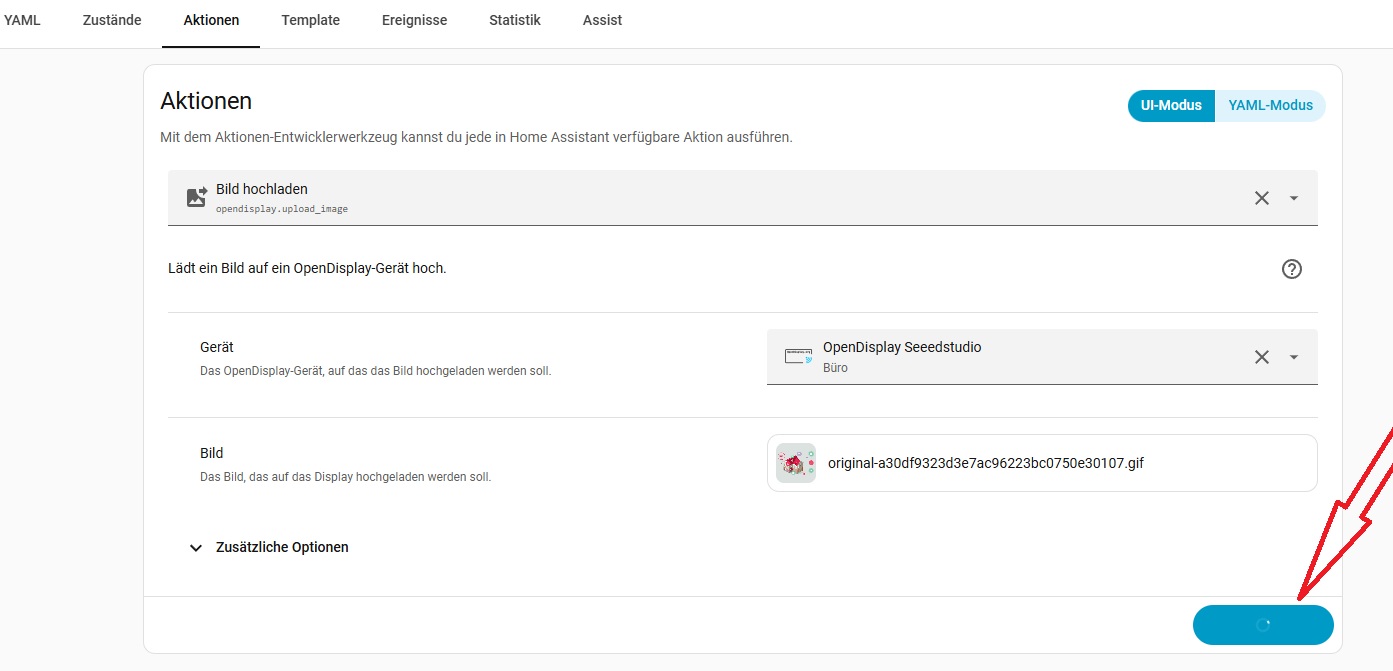

Ich habe es eben aus HACS gelöscht und dann über Deinen link eingebunden. Nun habe ich die Möglichkeit ein Bild hochzuladen. Aber nach dem Klick auf den Upload, dreht sich der Kreis aber nichts passiert. Nach einer Ewigkeit kommt: Hochladen des Bilds auf das Display fehlgeschlagen.

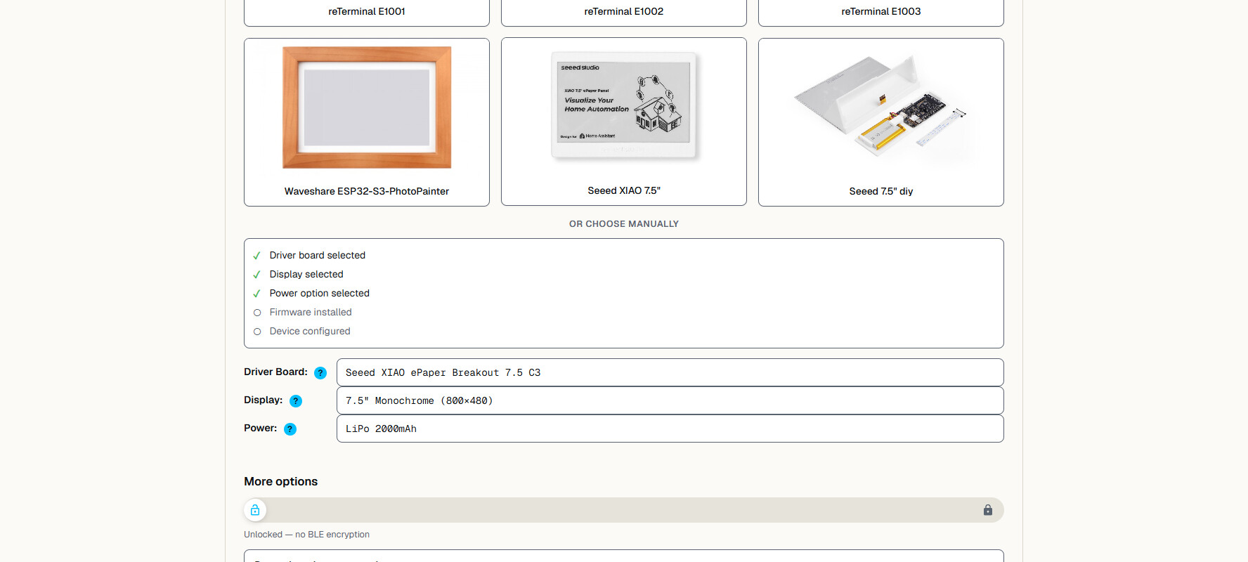

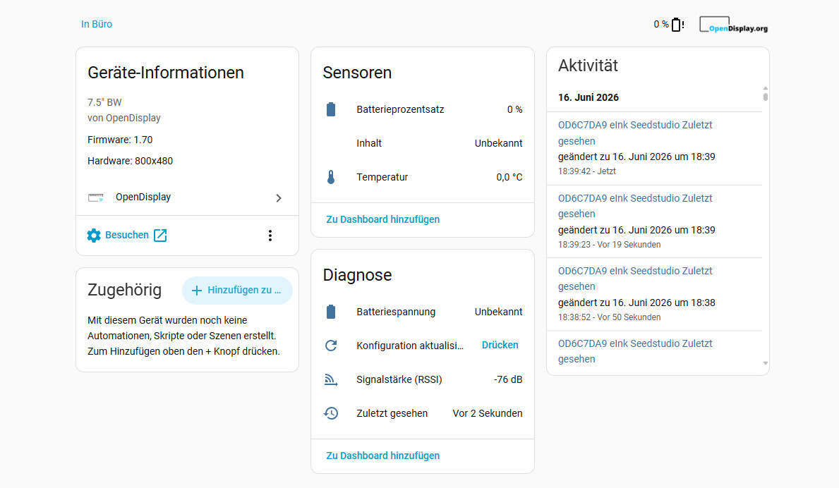

Nun habe ich es neu geflasht und bekomme es aber nicht mehr eingebunden.
OpenDisplay
Keine Geräte im Netzwerk gefunden
Dann scheint das Display über BLE temporär nicht erreichbar zu sein. Einfach ausschalten und wieder einschalten (sofern das Display einen physischen Schalter hat) und/oder etwas warten.

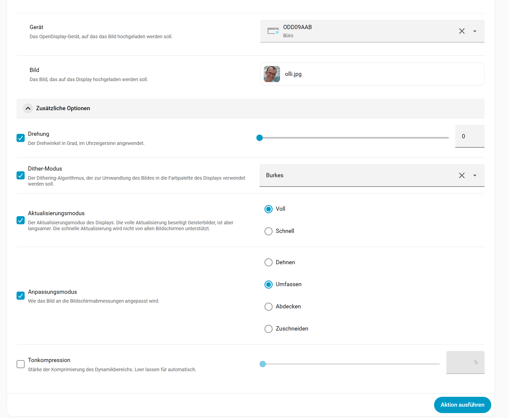

Wenn der Upload nicht klappt, kann das auch an der abgebrochenen Verbindung liegen oder auch an möglichen weiteren Optionen, die bei deinem Display ggf. explizit ausgewählt werden müssen:
Warum auch immer, aber nun geht es :wink: Vielen Dank für die Hilfe!
