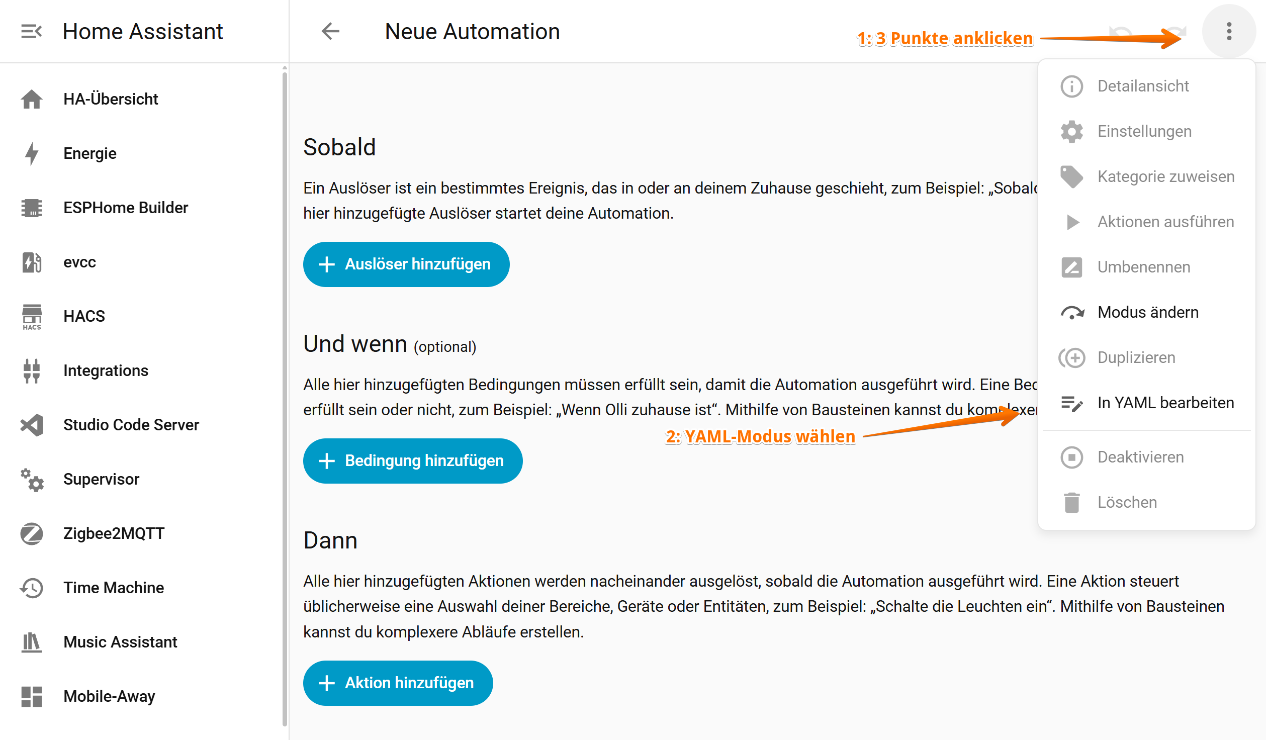

Hi Uli!
Die Code-Beispiele für die Akku oder CO2-Automationen kannst du in einer Automation als YAML einfügen, und dann auf deine Entitäten/Sensoren anpassen:
