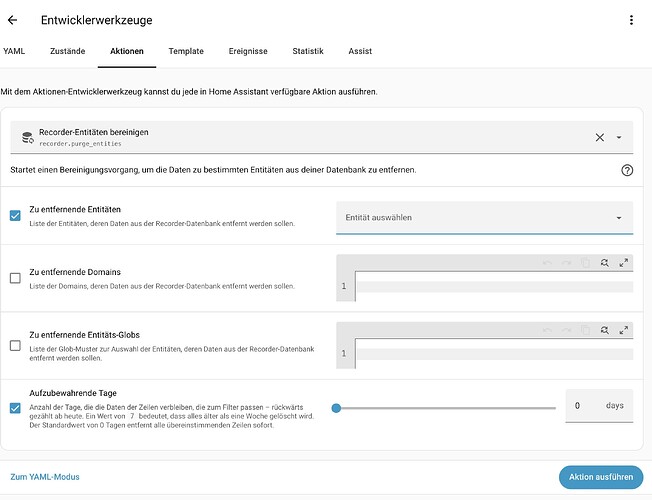

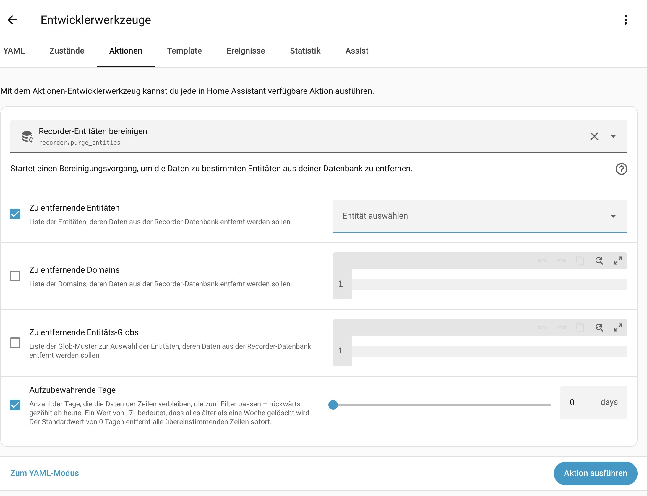

Die „nicht mehr vorhandenen Entitäten“ ggf. noch löschen und dann über die Aktion „recorder.purge_entities“ die Entität aus der Datenbank löschen:

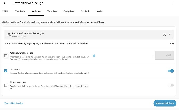

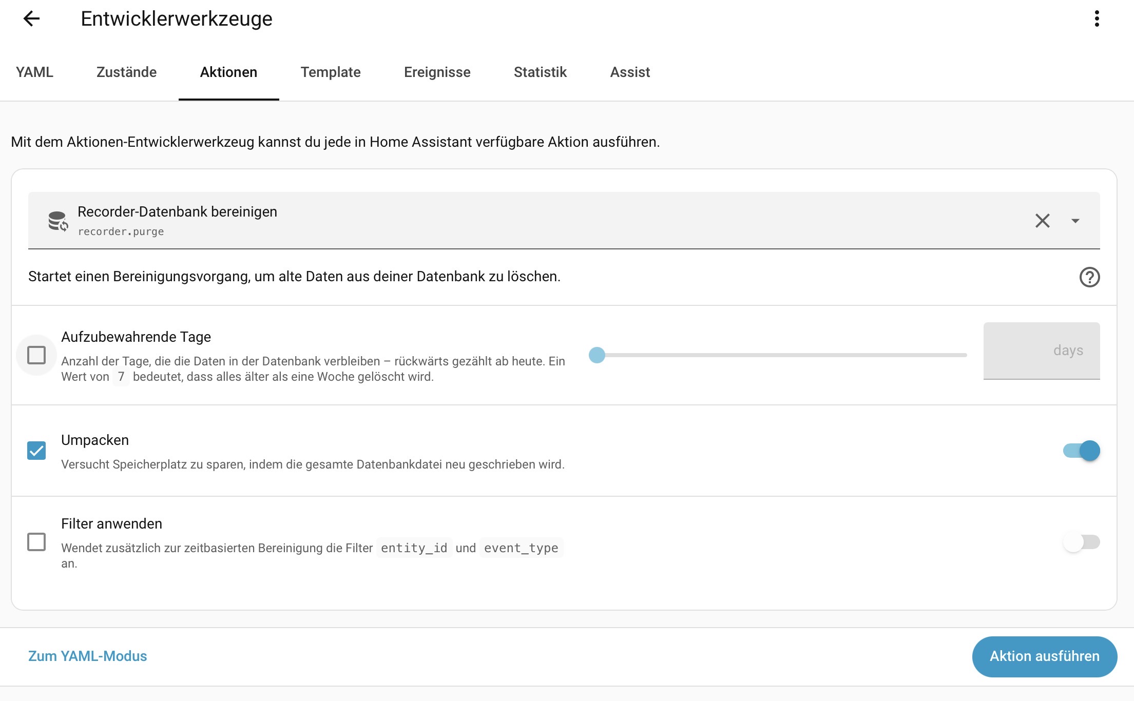

Danach sollte über die Aktion „recorder.purge“ die Datenbank noch bereinigt werden.

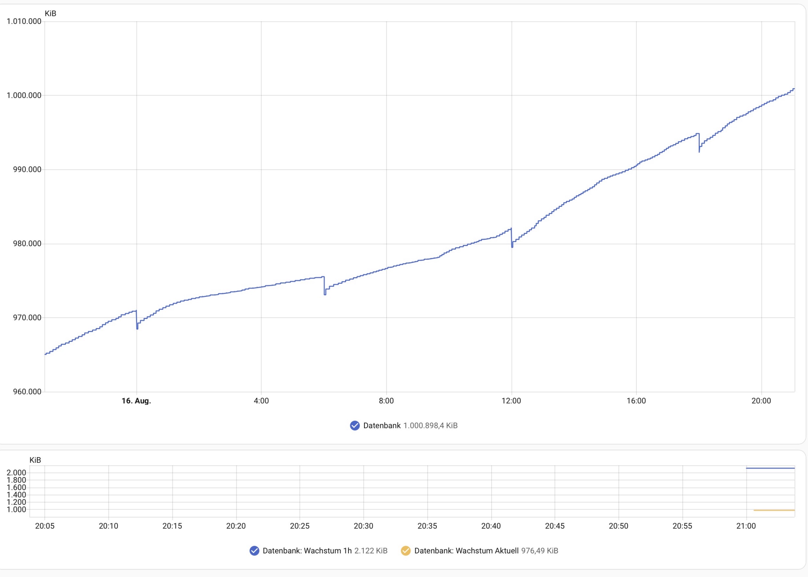

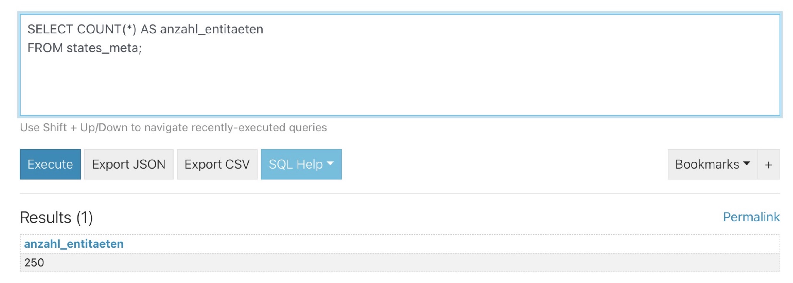

ich muss auch nochmal in Ruhe nachsehen, warum meine Datenbank immer noch leicht stetig steigt und jetzt schon wieder bei ca. 1GB liegt, obwohl ich nur 250 Entitäten über die recorder.yaml von den aktuell 3025 vorhandenen Entitäten aufnehme und wäre zufrieden, wenn sich die Größe bei 500MB-1GB einpendeln würde…

Bei mir sind es aktuell so 885MB. Es ist ok. Zum Ende des Urlaubs werde ich da nochmal aktiv werden zu optimieren
ich denke, es ist nachvollziehbar, wer meine Datenmenge erzeugt :joy:
Query:
SELECT
    sm.entity_id,
    COUNT(*) AS eintraege
FROM states s
JOIN states_meta sm
    ON s.metadata_id = sm.metadata_id
GROUP BY sm.entity_id
ORDER BY eintraege DESC
LIMIT 50;
