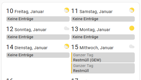

Mit folgendem Code
dayFormat: '''<span class="number">''d''</span> <span class="text">''cccc''</span>, <span class="month">''MMMM''</span>'''
ergibt sich folgenden Darstellung:
Also neben dem Datum wird auch der Wochentag dargestellt.
