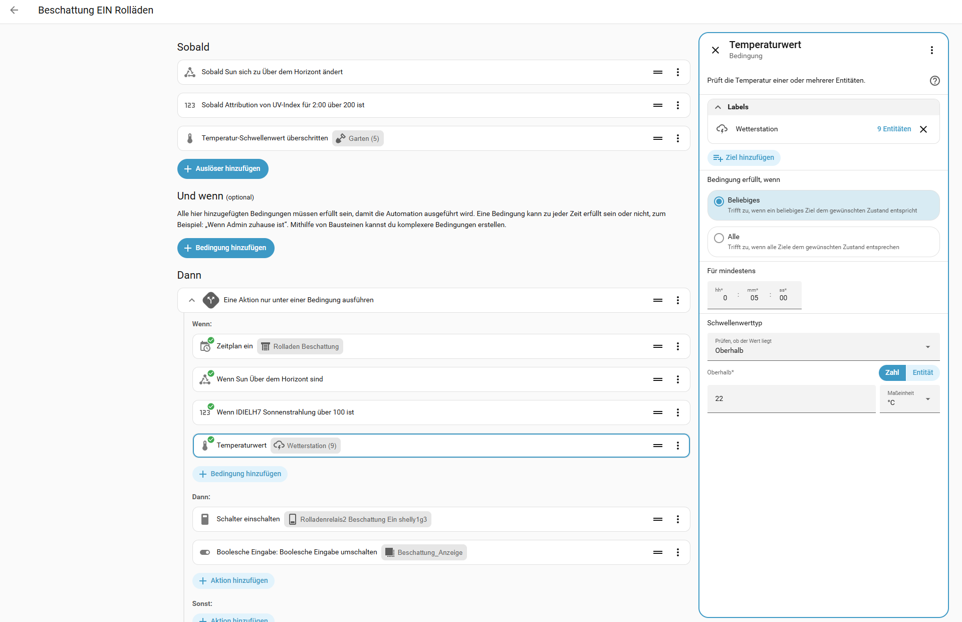

Hallo an die Runde, ich habe mir ein Programm erstellt um die Beschattung per Rolladen zu aktivieren. Die Bedingungen werden alle erfüllt aber das Relais wird vom Programm nicht getriggert.

moin pe-koehler,
könntest Du bitte den Yaml-Code beim nächsten Mal zur besseren Lesbarkeit über das + und „Vorformatierter Text“ also das Icon „</>“ einfügen?
Ich denke, es liegt mit an diesem Trigger hier
sensor.idielh7_uv_index
for:
hours: 0
minutes: 2
seconds: 0
above: 200
attribute: attribution
Der UV-Index liegt normalerweise nicht so hoch und ich würde einfach mal den aktuellen UV-Index-Wert dort angeben und nachsehen, was realistische Werte sind.
Außerdem vergleichst du nicht den Sensorwert, sondern das Attribut
Das Attribut attribution ist ein Text und keine Zahl und daher kann dieser Trigger niemals auslösen.
Diesen Trigger kenne ich nicht wirklich
trigger: temperature.crossed_threshold
und würde es mal mit folgendem versuchen
trigger:
  - platform: numeric_state
    entity_id: sensor.deine_temperatur
    above: 25
    for:
      minutes: 2
…kannst Du die Aktion für das Relais hier in der Automation mal direkt ausführen, um zu sehen, ob es wirklich nur an der Logik liegt?

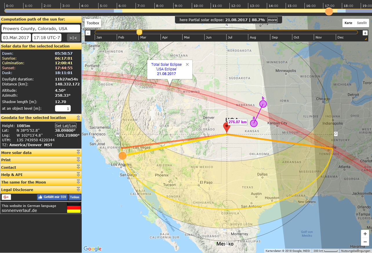

Die Azimuth Berechnung habe ich mit diesem Online Tool durchgeführt:
Den Link hatte ich aus einem YouTube Video von Olli
VG Peter

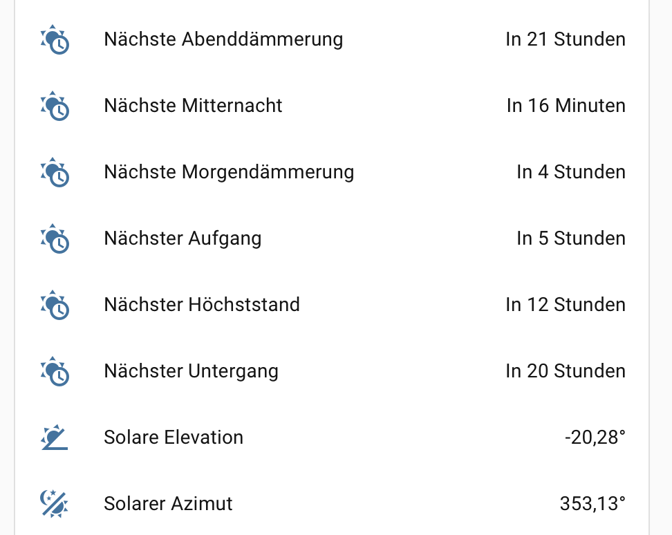

??? Du hast doch in der fehlerhaften Automation die Integration „Sun“ mit eingebunden und frage mich jetzt, wofür Du das Online Tool benötigst??
Sun stellt sämtliche Entitäten zum Thema Sonne inkl. Azimut zur Verfügung.
Mit dem Online Tool kann man rückwirkend errechnen wie der Azimut zu einem konkreten Zeitpunkt war. In dem Fall ist es konkret nützlich um den Azimut zu wissen wenn die Sonne auf die Scheibe scheint. Also bspw. kurz beobachten wann das der Fall war und dann den Azimut ermitteln nachträglich.
Natürlich kann man auch live in HA nachschauen, aber das ist ein weiterer Weg und ich meine, dass der Sensor Sonne die Info in 2021 noch nicht live geliefert hat, weshalb ich es damals mit dem Tool gemacht habe.
