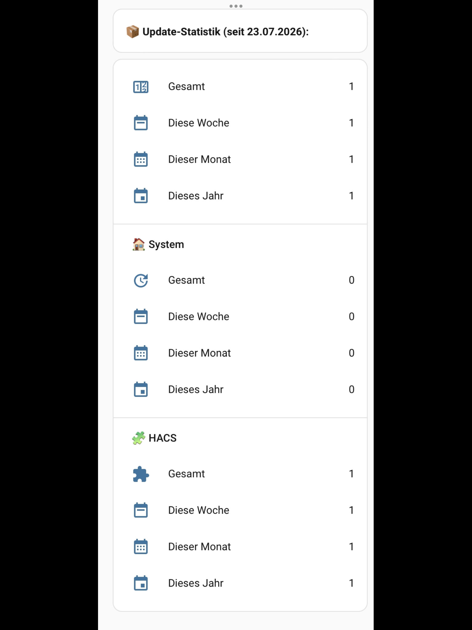

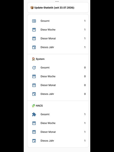

Danke für das Update 0.6.1 :grinning_face: es war das erste Udate, was bei mir gezählt wurde :grinning_face: Installation hat geklappt und meine Zähler sind weiterhin auf 0 puuuuh :grinning_face:
