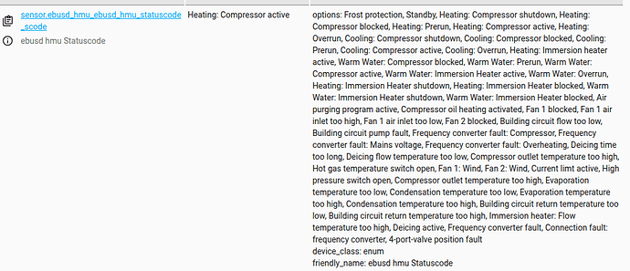

Hallo Oli , hallo Leute, ich möchte den Status (siehe attribuste unten )von „Deicing active“ auslesen bzw wissen ob er true oder false ist und bekomme das einfach nicht hin. Hat jemand eine Idee ?

@bernd32457 Hi! Kannst du einen Screenshot aus den Entwicklerwerkzeugen von der Entität bereitstellen, in dem die Spalte „Attribute“ sichtbar ist?

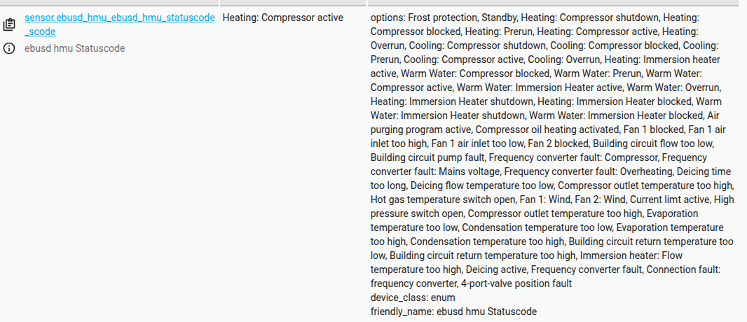

@olli
@olli Hallo Oli, hiermit der  Screenshot 😀
@bernd32457 Top, danke dir!
Das sieht, sagen wir mal, interessant aus, was da an Daten bereitgestellt wird. Strukturiert ist es leider nicht, aber ggf. hilft dir mein Code dennoch.
Probier’ mal in den Entwicklerwerkzeugen unter Template aus, ob du mit folgendem Code eine Ausgabe der „options“ bekommst:
{{ state_attr("sensor.ebusd_hmu_ebusd_hmu_statuscode_scode", "options") }}

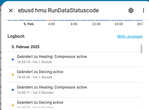

@olli Hallo Oli, erstmal vielen Dank für deine Mühen. Ich denke aber ich habe falsch ausgedrückt. Das der Wert „Deicing active“ in der Auflistung vorhanden will ich nicht prüfen da es offensichtlich ist und z.b. bei Beginn der Enteisung im Logbuch als Meldung eingetragen wird. Ich möchte den Status auslesen um zu wissen ob ob „Deicing active“ an oder aus ist. Mit den Informationen bzw die beiden Zuständen möchte ich z.b. Betriebsstunden ermitteln die für die Enteisung anfallen oder Verlustleistung berechnen die bei Enteisung anfällt.
Alle hier aufgeführten „Options“  sind auch verfügbar.

@bernd32457 Das verstehe ich irgendwie nicht.
Ist das jetzt ein Status oder eine Information im Attribut?
…da es offensichtlich ist und z.b. bei Beginn der Enteisung im Logbuch als Meldung eingetragen wird
Aber dann kennst du doch den aktuellen Zustand, wenn es als Meldung im Logbuch steht?
Meinst du damit, dass dies die möglichen Zustände der Entität sein können? Dann kann dort also als Zustand „Deicing active“ stehen? Da es kein „Deicing inactive“ gibt, unterstelle ich, dass jeder andere Zustand, als „Deicing active“ dann als „inactive“ anzusehen ist? Und wenn dem so ist, willst du vermutlich eigentlich nur wissen, wie lange die Entität den Zustand „Deicing active“ hatte und 24h abzüglich dieses Zustandes wäre dann „Deicing inactive“?
Sorry, wenn ich unnötig viel Frage, aber aus der Ferne verstehe ich es bislang noch nicht so richtig :thinking: :laughing:
@olli sorry, du hast Recht ich möchte die möglichen Zustände der Entität  auswerten / weiterverarbeiten . Es z.B. den Zustand „Deicing active“ ein / true oder aus / false.
