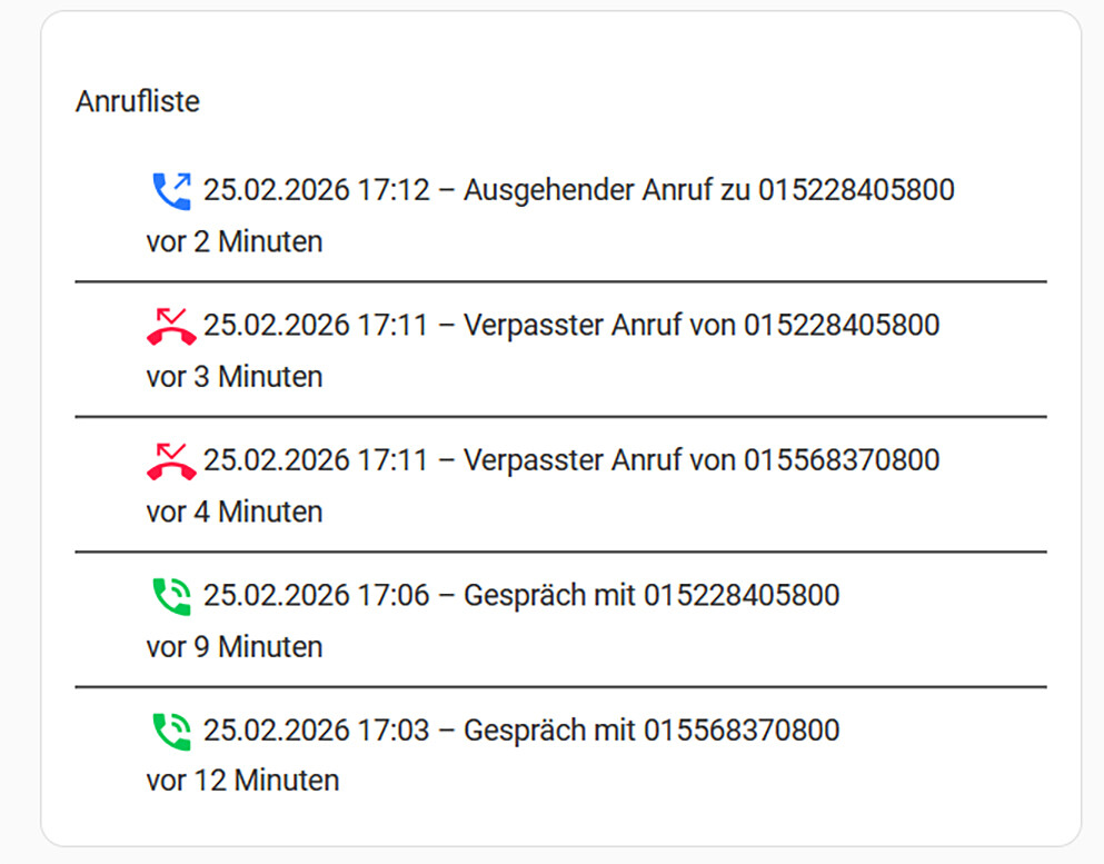

Meine Anrufliste sieht jetzt so aus… LG Fini

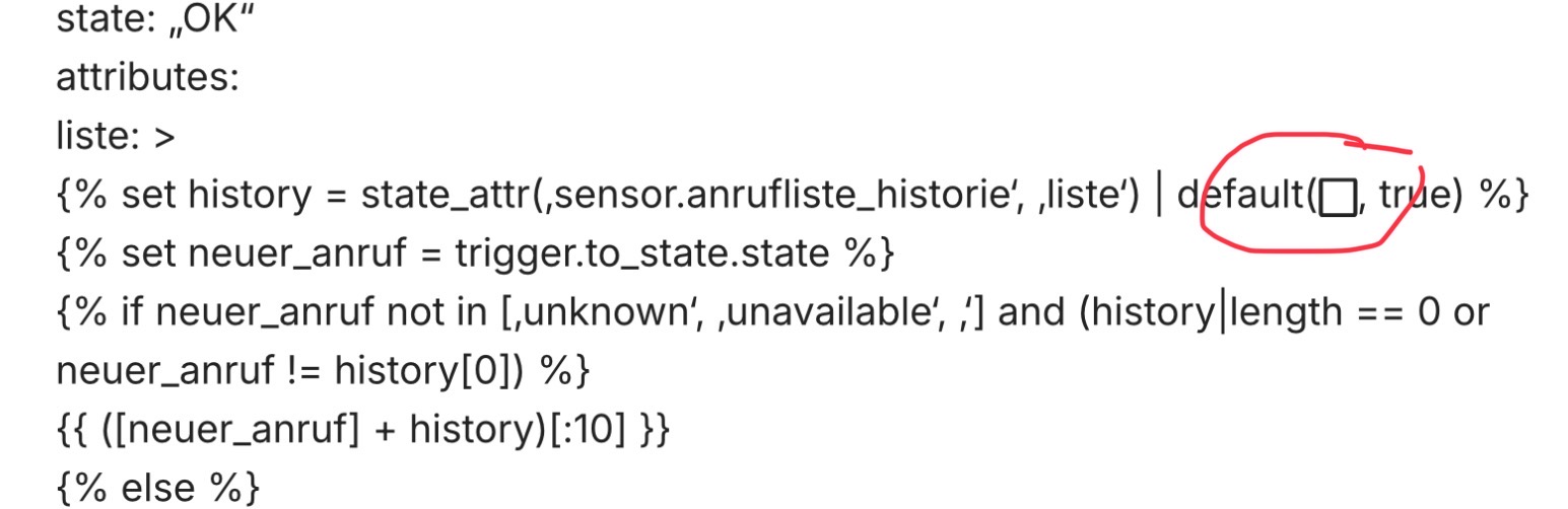

Hi Fini,
erst mal Danke für die schnelle Antwort. Ich bin beim Thema yaml nicht so fit.
Zum einen hab ich keine template.yaml, aber die kann man ja anlegen. Wenn ich hier aber den von dir geposteten Code dort einfüge, hagelt es ab der ersten {% Fehler wie
„Plain value cannot start with directive indicator character %“
„Unexpected flow-map-start token in YAML stream: „{““
Hallo Fini, hallo Phantomias,
während Phantomias geschrieben hat, wollte ich was fragen/auf was hinweisen.
…kann es sein, dass beim Einfügen vom Code „TEIL 1: Backend“ etwas nicht richtig eingefügt wurde?
Ich würde ggf. den Code von „TEIL 1: Backend“ wie bei "TEIL 2: Frontend einfügen und sorry, falls ich damit falsch lag.

habe mein beitrag noch mal geändert… jetzt sollte der code richtig lesbar sein…
