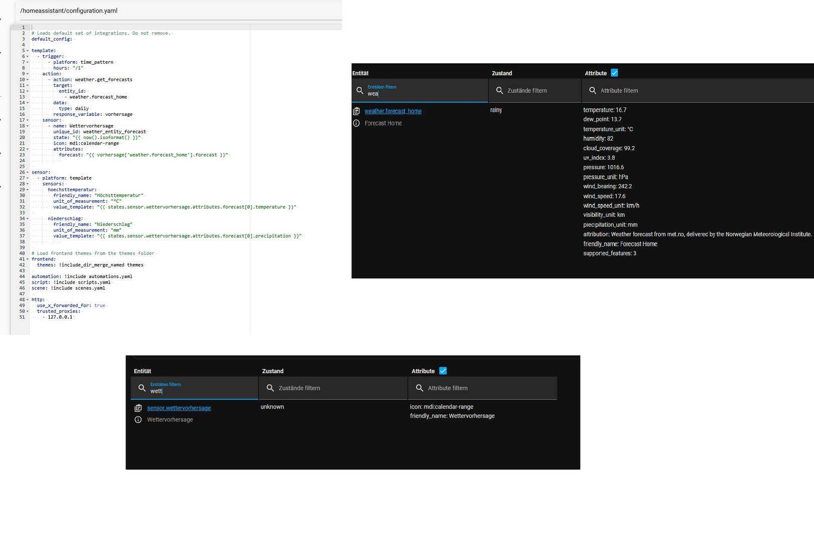

Hi Olli! Danke erstmal für deine super Videos. Super vorgestellt und tolle Sachen dabei. Aber diesesmal hab ich das Problem, dass ich nicht weiter komme obwohl ich schritt für schritt genau das mache was du im Video sagst. Ich ha dir mal 2 bilder angehängt. Ich verstehe nicht, warum bei mir bei sensor.wettervorhersage nichts angezeigt wird. und wenn ich ein Template erstellen will geht das natürlich auch nicht, weil der ja keine daten hat.
hast du eine idee wo bei mir das problem liegt?
Gruß Balu

Da der Zustand von sensor.wettervorhersage noch „unknown“ ist und keinen Timestamp enthält, wurde der Sensor noch nicht mittels get_forecasts mit Daten gefüllt. Das erfolgt gem. Code nur einmal die Stunde (hours: „/1“) und kann ein wenig dauern. Wenn nach einer vollen Stunde ohne zwischenzeitliche Neustarts von HA immer noch nichts für den Sensor da ist, schauen wir gerne zusammen weiter :wink:

tatsächlich. hab jetzt mal neu gestartet und alle daten sind da. vielen dank für die rasche antwort. ich wünsche dir noch ein schönes rest wochenende und mach weiter so. hast echt tolle videos für home assistent gemacht.

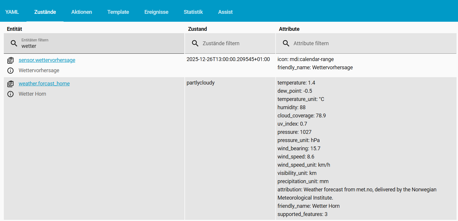

Hallo Olli
Von deinen Videos motiviert habe ich mir über die Festtage vorgenommen mich mit HA zu beschäftigen.
Ich habe diese Lösung ebenfalls versucht bei mir auf meinem vorgestern installierten HA nachzubauen.
Leider lädt der Sensor wohl den Zeitstempel, jedoch nicht die Wetterdaten.

Hi Pete,
hast du mal einen Neustart von HA versucht?

Nach einem Neustart und einmal darüber schlafen hat der Sensor nun Daten :smiley:
Vielen Dank
Gruss Pete
