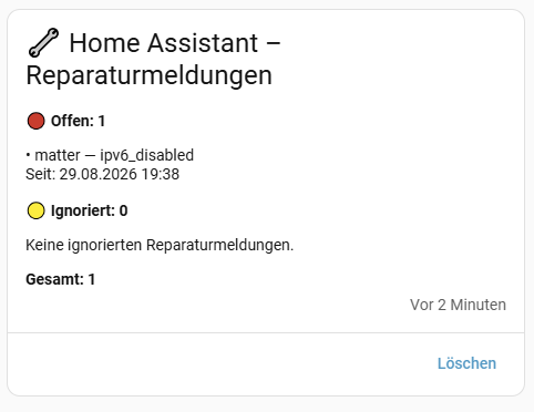

ich habe gerne ein sauberes System und dazu gehört auch ein Überblick über Dinge, die man so nicht direkt sieht und auch hier hat ChatGPT mir geholfen.
Ich wollte bei neuen Reparaturen eine Übersicht der aktuellen Reparaturen inkl. der ignorierten Reparaturen als anhaltende Benachrichtigungen bekommen.
Aktuell sieht es so bei mir aus:

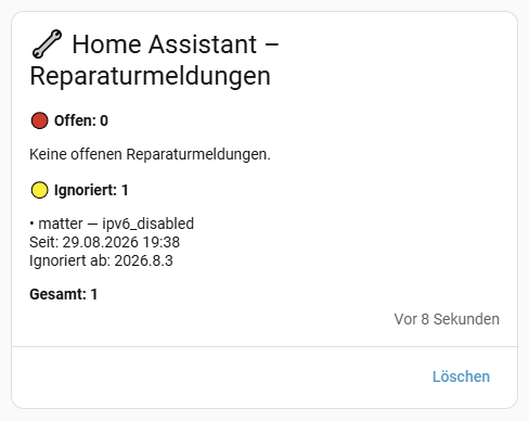

Ich habe dann den Reparaturhinweis für Matter ignoriert.
Es wird hierfür ist ein Script und eine Automation benötigt:
→ Script:

Ich würde mich freuen zu erfahren, wieviele offene und ignorierte Reparaturen es bei Dir sind und auch wie alt Deine älteste Reparatur ist :grinning_face:
