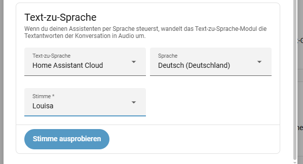

ich bin gerade am verweifeln und bekomme es nicht hin, die Stimme vom Sprachassistenten zu ändern, damit diese auf einem Lautsprecher (hier SONOS) zu hören ist.
Ich stelle im entsprechenden Sprachassistenten unter „Text-zu-Sprache“ die gewünschte z.B. eine männliche Stimme ein. Die Stimme ist auch mit „Stimme ausprobieren“ auf dem Gerät und auch auf einem Voice Assistant Preview Edition (HAPE) zu hören.
Ich lasse aber auch Ansagen/Druchsagen in Automationen auf einem SONOS-Lautsprecher ausgeben und hier wird IMMER! die vermutlich bekannte Frauenstimme verwendet.
Punkte wie Cache löschen, Cache nicht verwenden konnten das Problem nicht beheben :thinking:
Ich würde mich sehr freuen, wenn mir jemand sagen kann, wie ich die neue ausgewähle Stimme auf dem entsprechenden Mediaplayer (Lautsprecher) wiedergeben kann :grinning_face:

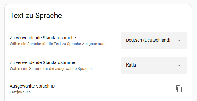

Ursache erkannt und behoben :grinning_face:
zusätzlich zu den „Sprachassistenten“ unter → Einstellungen → Sprachassistenten → Assist
kann unter → Einstellungen → Home Assistant Cloud → Sprachfunktionen/Text-zu-Sprache - unter „Text-zu-Sprache“ die „Zu verwendete Standardstimme“ angepasst werden :grinning_face:
danach noch unter → Einstellungen → Werkzeuge → Aktionen „TTS-Zwischenspeicher leeren“ ausführen und dann ist die neue Stimme auch auf dem Lautsprecher zu hören :grinning_face:
