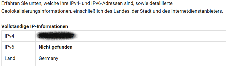

Zusatz zum Punkt „jeder hat eine öffentliche IPv6 Adresse“
Source: Wie lautet meine IP-Adresse? Öffentliche IPv4 & IPv6 finden
Source: Wie ist meine IP-Adresse?
Das bestätigt zumindest, dass nicht die gesammte Welt meine IPv6 Adresse sehen kann… aber vielleicht sieht @olli in den seinen Logs mehr :joy:

Es ist schwer etwas zu sehen, was nicht existiert. Wie oben bereits gesagt, dir scheint keine IPv6-Adresse zugewiesen zu werden. Ist mir bisher noch nicht untergekommen so ein Fall.

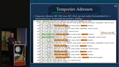

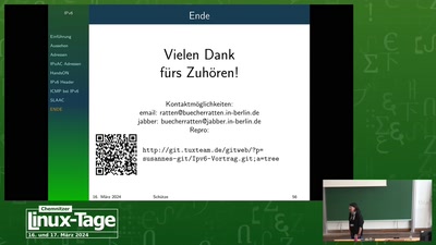

Podcast is zwar was älter aber trotzdem zu empfehlen:
bissel jünger:
Slides dazu => Slide 2026
und aus 2024 von den Chemnitzer Linux Tagen:
oder aus 2026:
