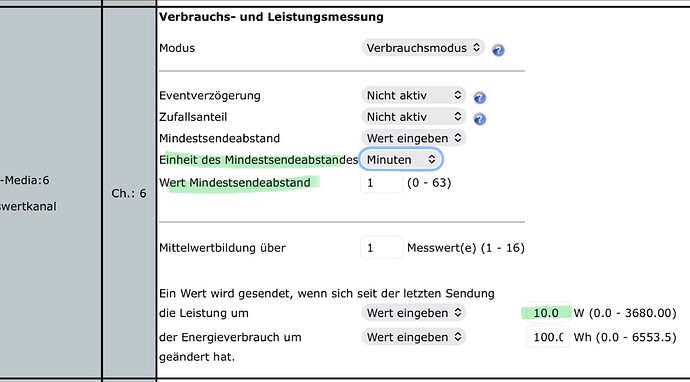

wer kennt es nicht bei Homematic… Du benötigst die aktuelle Leistung von einem Verbraucher in Home Assistant? … wer die Leistungsänderung für die Aktualisierung der Steckdose in Home Assistant zu hoch einstellt, bekommt ggf. nicht die richtigen Werte in Home Assistant angezeigt, oder wenn zu gering eingestellt schnell einen hohen Duty Cyle.
Ich benötige für eine Automation die aktuelle Leistung (auch bei sehr vielen geringen Leistungsänderungen und gleichzeitig soll der Duty Cyle sich nicht extrem erhöhen).
Ich habe durch Zufall eine einfache&logische Einstellung bei der Steckdose gefunden.
… durch die Anpassung vom Mindestabstand kannst Du auch kleine Werte für die Leistungsänderung angeben, ohne das sich der Duty Cycle extrem erhöht.
…alles logisch, wenn man die Option „Mindestabstand“ nicht auf „Nicht aktiv“ stellt, wie es bei mir bei allen Steckdosen der Fall war :slightly_smiling_face:

ich seh an der Benutzeroberfläche, dass man diese Einstellungen an der CCU o.ä. machen kann. Beim AP und der HCU geht das nicht, nur so zur Info :wink:

Ich verwende die Custom Integration „Homematic(IP) Local for OpenCCU“ in Kombination mit dem Homematic IP - RF-USB-Stick
