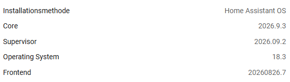

Auch kann ich das Problem mit meinem 8GB Pi 5 nicht bestätigen - ich nutze 2026.9.3

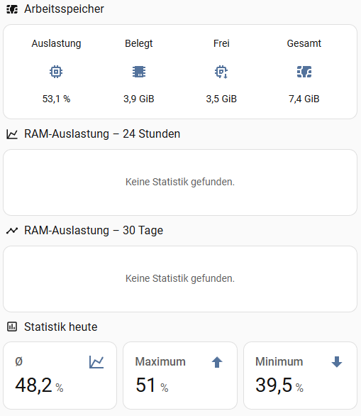

scheinbar ist die Information über den Arbeitsspeicher nicht so unwichtig und habe mir jetzt dafür ein paar Helfer eingerichtet um auch den Verlauf sehen zu können.
@masterp Danke Dir für den Link und Dir @olli vielen Dank für die Anleitung!
