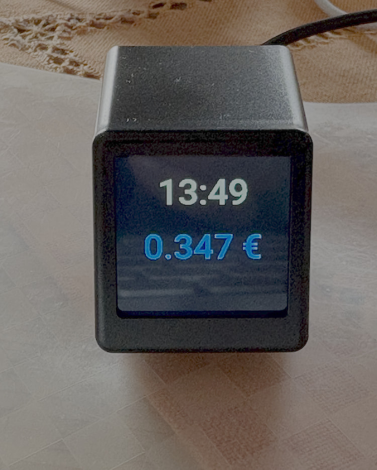

Ziel ist, den Tibberstrompreis einmal pro Minute zu aktualisieren und die Uhrzeit darunter anzuzeigen.
*edit:
ging schneller als ich dachte, ich glaub ich lass das so :slight_smile:
Falls es wen interessiert, hier der Code den ich dafür zusammen gebastelt hab:

gibt es eine Möglichkeit, die Helligkeit einzustellen? Ich vermute, da muss irgendwo noch ein “brightness“ mit entsprechendem Wert eingefügt werden.
Das kannst Du direkt über HA machen.
ahhhh, OK, habs gefunden, Danke :slight_smile:

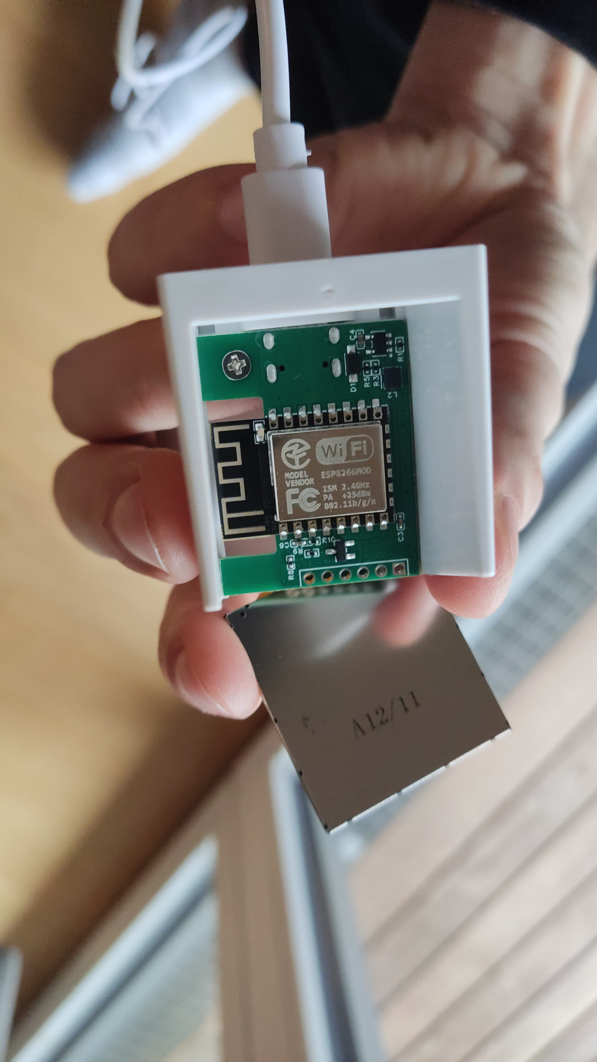

Hallo @olli,
nach deinem Tutorial habe ich auch einen Geekmagic Ultra gekauft.
Nach dem Flashen leuchtet er aber nur mehr kurz blau, wird dann weder in ESPHome noch im Netzwerk erkannt. Auch ESPHome Web findet das Gerät über USB nicht. Ich vermute, dass es statt der 4 MB-Version eine 1 MB-Version des ESP8266mod ist wie @hans oben erwähnt hat und deshalb bei mir „d1_mini“ falsch ist (?)
Gibt es noch eine Möglichkeit, das Teil zu retten, oder muss ich ein neues bestellen?
Anbei YAML und ein Foto des Boards.
hier noch mein yaml code und bild des boards

Hans hatte ja zurecht darauf hingewiesen, dass die bis dahin im Code vorhandene Definition
board: esp01_1m
für den ESP unpassend sein kann.
Entsprechend habe ich das aufgrund von mehreren Einschätzungen anderer auf
board: d1_mini
geändert. Und auch damit sind die oben von mir geposteten Codes mit dem Modell funktional.
Also kann es eigentlich an einem “Fehler” beim Flashen, einem Hardware-Defekt oder einer doch anderen ESP-Variante liegen :thinking:
Aus der Ferne würde ich sagen, dass ein TTL-Adapter vermutlich benötigt wird.
Vielen Dank für deine Antwort!
Da ich board: d1_mini für meine yaml verwendet habe, denke ich, wäre für mein board sogar
esp01_1m richtig gewesen, so oder so, werde ich einen TTL adapter bestellen müssen und dann versuchen das Teil zu retten, vielen Dank für deine coolen Tutorials.
Ich hoffe, dass das ESP HomeDesigner video noch kommt, wenn support für den Geekmagic da ist.
