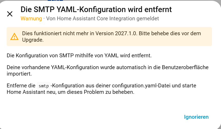

Fehlermeldung nach Update
Nach dem Update des Core habe ich die folgende Meldung erhalten.
Ich möchte aber weiter E-Mails versenden können.
Kann mir jemand einen Tip geben oder funktioniert der Mailversand trotzdem?
Ich nutze die Integration nicht, aber die Meldung besagt ja, dass deine bislang über YAML erfolgte Konfiguration hierfür überführt wurde (in den jetzt vorhandenen Pflegedialog).
Du musst/solltest jetzt in deiner configuration.yaml (vermutlich wird es dort sein) den von dir ergänzten YAML-Code für die Integration entfernen und HA neustarten.
Behalte den YAML-Code solange in einem Editor von deinem Windows als Backup. Erfahrungsgemäß wirst du es nicht benötigen, aber man weiß ja nie.
Auch ohne den YAML-Code sollte die Integration nach dem Neustart noch wie gewünscht funktionieren.
Bisher hast du es wohl via YAML konfiguriert. Weiß jetzt nicht mehr genau ab wann ABER es gibt eine SMTP Integration.
Schau mal unter Integrationen da sollte jetzt SMTP aufgeführt sein

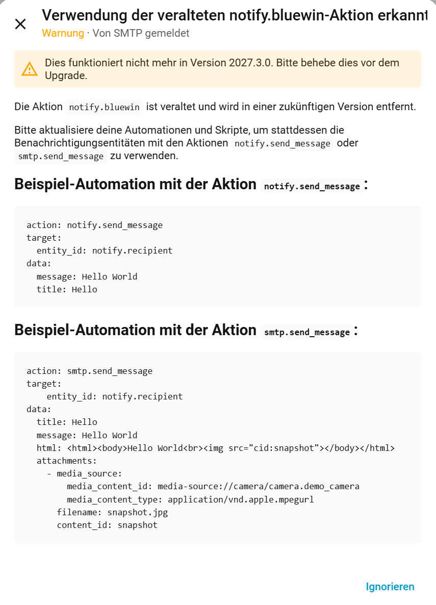

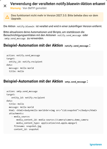

Jetzt habe ich eine neue Fehlermeldung erhalten, nachdem meine E-Mail ausgelöst wurde:
Weiss jemand wo und wie ich die entsprechenden Anpassungen vornehmen kann?
Du hast vermutlich in YAML (configuration.yaml o. ä.) sowas wie
notify:
  - platform: smtp
    server: smtp.bluewin.ch
    port: 587
    timeout: 15
    encryption: starttls
    username: "Ihre-Bluewin-E-Mail@bluewin.ch"
    password: "Ihr-Bluewin-Passwort"
    sender: "Ihre-Bluewin-E-Mail@bluewin.ch"
    recipient: "Empfaenger-E-Mail@domain.com"
definiert, was gem. Prüfung der Config ab 2027.3 (also März nächsten Jahres) nicht mehr funktionieren wird. Am besten mal in deinen YAML-Dateien nach notify.bluewin suchen um den entsprechenden Code zu finden.
Was genau du anpassen musst, hängt ein wenig von deinem aktuellen Code ab. Wenn du den (ohne Passwörter!) hier teilst, können wir dir bestimmt helfen.

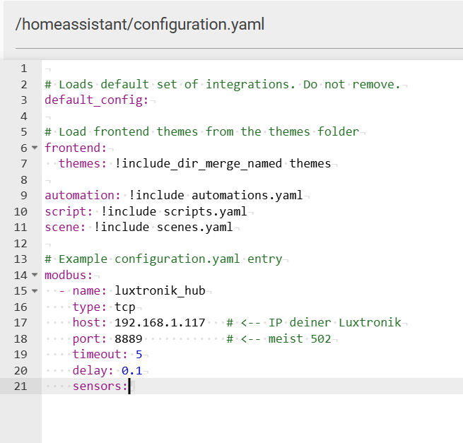

Hallo Oli, bei mir sieht die configuration.yaml aktuell so aus:
Allerdings habe ich den folgenden Eintrag bereits früher gelöschen:

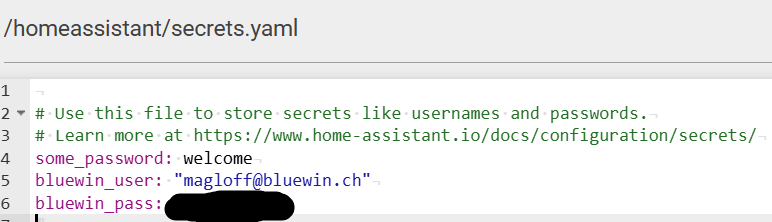

Die Datei secret.yaml enthält noch einen Eintrag mit „bluewin“.
Muss ich den Eintrag dort ev. noch entfernen?

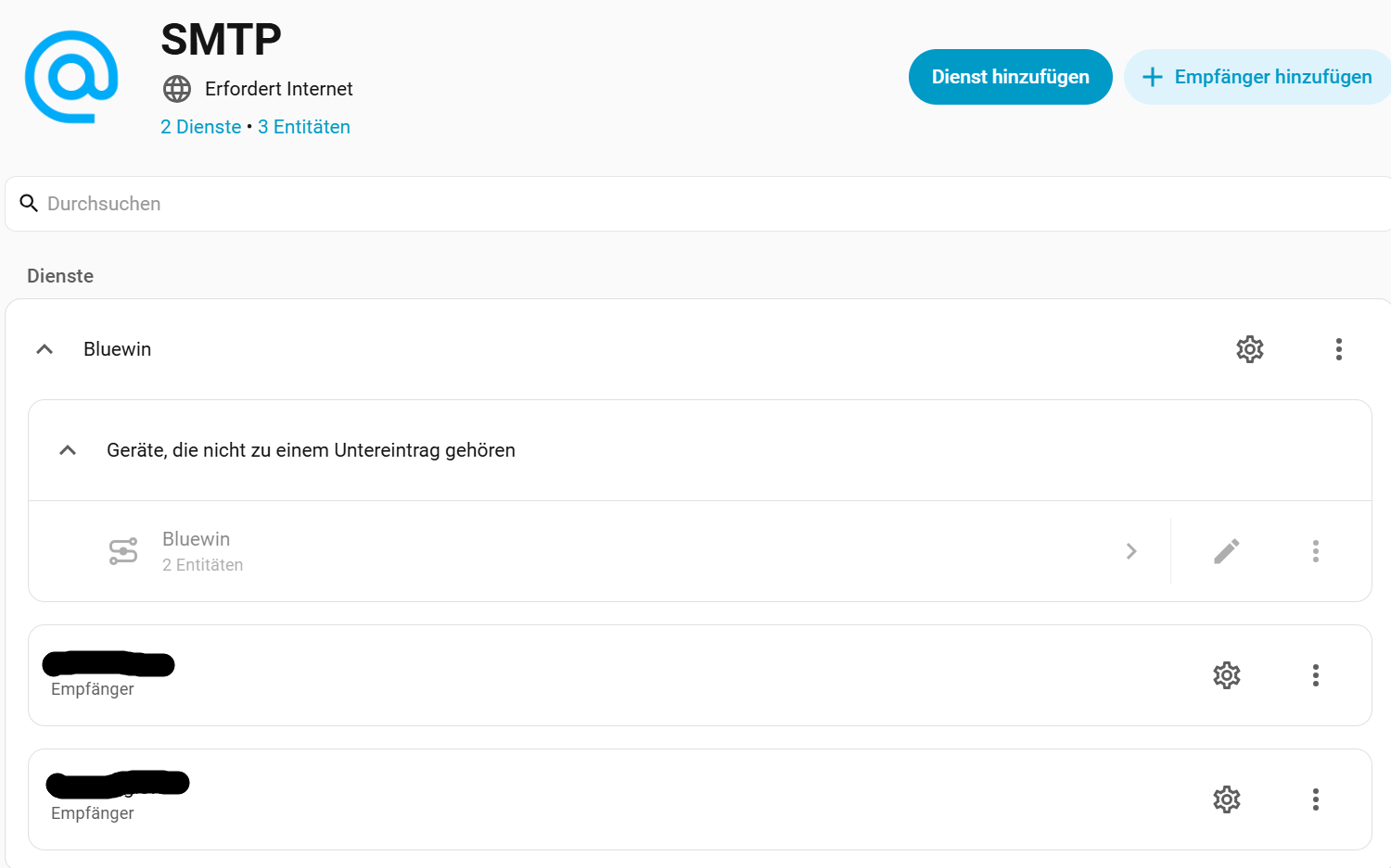

Danke für deine Antwort. Muss ich das untere Beispiel in die configuratin.yaml eintragen?
Ist es dann so, dass ich wirklich nur einen Empfänger definieren kann? Bei uns geht es darum, dass sowol ich als auch unser Nachbar eine Info erhalten müssen, damit einer bei Abwesenheit des anderen reagieren kann.
Im Moment sieht meine SMTP Einstellung folgendermassen aus:
VG Martin
Du kannst wie oben rechts zu sehen ist, weitere Empfänger hinzufügen.
Ich meine es ist so, Du kannst über den genannten Weg (neue Integration → SMTP) oder ggf. oben über „Dienst hinzufügen“ einen neuen/anderen Empfänger/Verteiler erstellen… da ich SMTP aktuell nicht nutze, kann ich es nicht genau sagen, welcher Weg von beiden richtig ist.
In der configuration.yaml muss Du nichts hinzufügen und es wird für jeden SMTP-Account eine eigene Entität erstellt (oben war es notify.bluewin), damit Du in den Automationen verschiedene E-Mails an verschiedene Empfänger versenden kannst.
