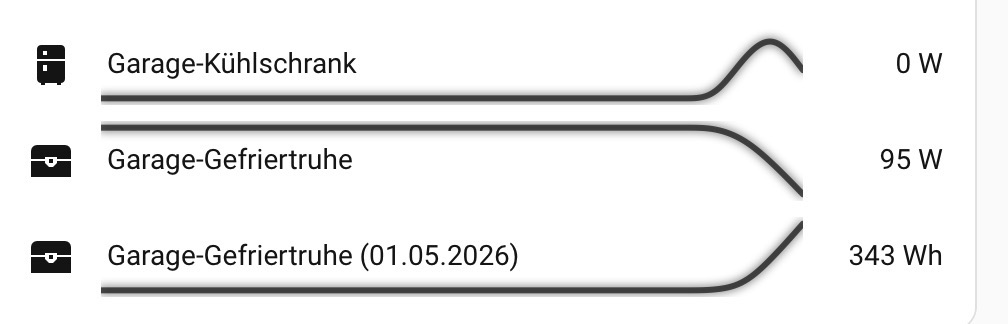

Auf meinem Dashboard wird über eine Entitätskarte der aktuelle Stromverbrauch angezeigt:
Ich hätte es jetzt aber gerne so, das neben dem Verbauch W/Wh zusätzlich (mit etwas Abstand oder einem Platzhalter) der Preis für diesen entsprechenden Verbrauch angezeigt wird ohne das ich eine weitere Karte erstellen muss.

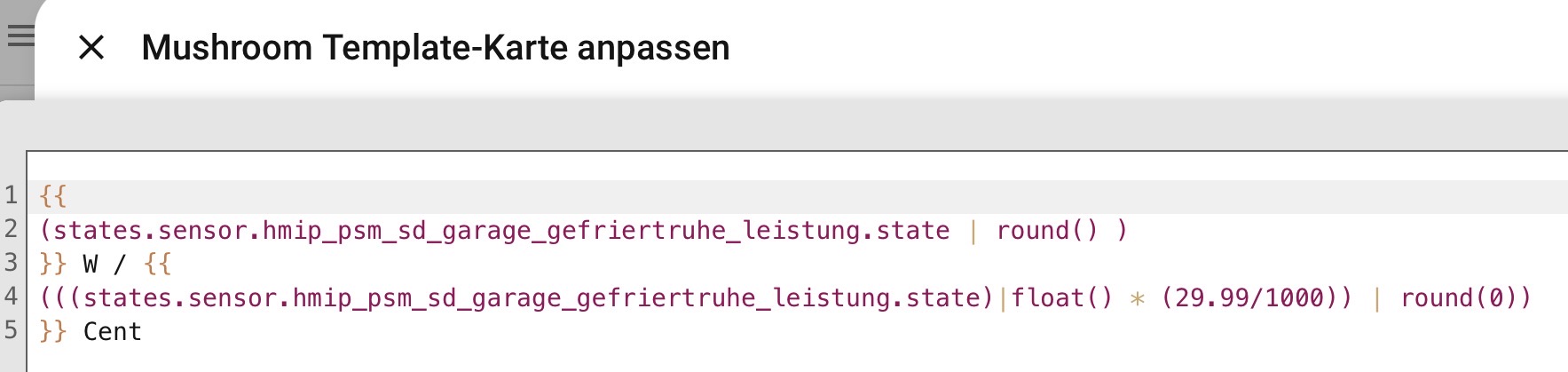

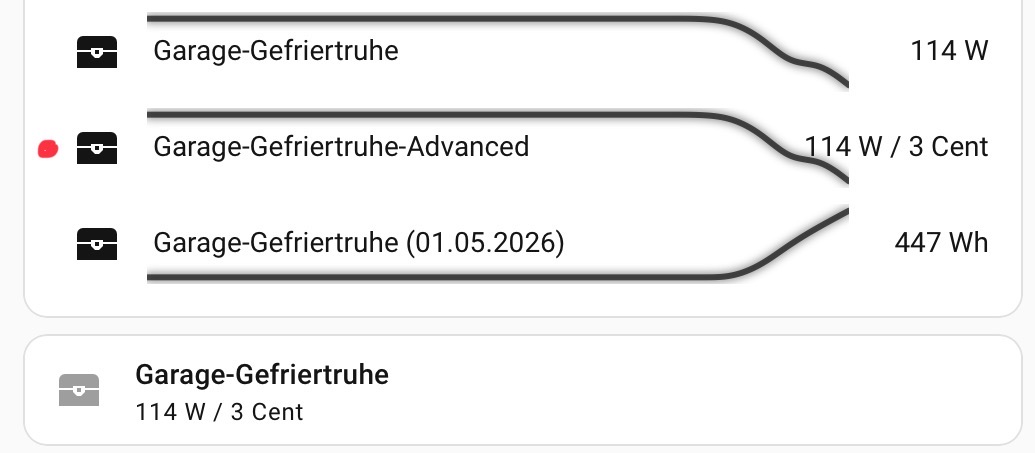

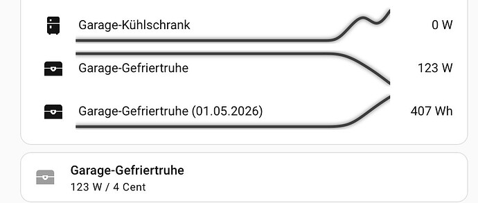

auch wenn ich mit dieser Ansicht nicht wirklich zufrieden bin (zumal ich den Verlauf mag), habe ich es mal zum testen mit einer Mushroom Template-Karte versucht
…hoffentlich hat jemand eine Idee, für eine bessere Darstellung/Lösung :slightly_smiling_face:

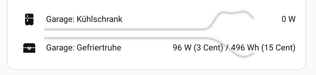

ich bin jetzt den Umweg über einen Template-Helfer (-> Sensor) gegangen und bin damit ganz zufrieden :slightly_smiling_face:
…hat jemand eine bessere Idee für die Umsetzung?
so passt es erstmal für mich :slightly_smiling_face:
und falls keine anderen Vorschläge kommen sollten, freue ich mich, wenn ich Dir mit meinem Gedankengang etwas helfen konnte :slightly_smiling_face:
(states.sensor.hmip_psm_sd_garage_gefriertruhe_leistung.state | round(0) )
}} W ({{
(((states.sensor.hmip_psm_sd_garage_gefriertruhe_leistung.state)|float(0) * (29.99/1000)) | round(0))
}} Cent) / {{
(states.sensor.hmip_psm_sd_garage_gefriertruhe_energiezahler.state | round(0) )
}} Wh ({{
(((states.sensor.hmip_psm_sd_garage_gefriertruhe_energiezahler.state)|float(0) * (29.99/1000)) | round(0))
}} Cent)
