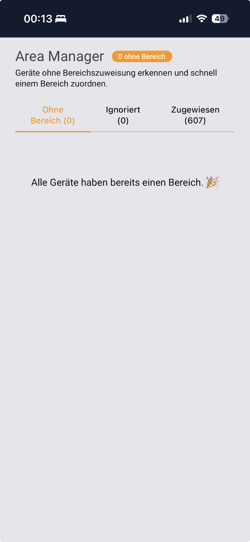

Obwohl ich mit der Zuordnung der Bereiche ziemlich aktuell bin, habe ich es installiert und finde es sehr übersichtlich. Habe auf die Version 2.1.0 aktualisiert und wundere mich nun aber, dass ich die Neuheiten (Mehrfachauswahl und „Zugewiesen“) nicht finde. Kann es sein, dass diese in der Companion App nicht verfügbar sind?

Habs jetzt auch in der App auf dem iPhone probiert, anstatt auf dem Mac. Wie kommt mann wieder zurück zur HA Übersicht? Da fehlt das Menü dazu … ? Ich muss erst die App schliessen und neu öffnen um wieder im HA-Dashboard zu landen.

heute wurden mir die neuen Funktionen in der App auf meinem iPhone angezeigt. Genau wie bei dir kam ich allerdings nicht mehr in meine HA Übersicht zurück. In meinem Fall half noch nicht mal das Schließen der App und auch kein Neustart meines iPhones. Ich musste die Companion App aus dem App-Store heraus aktualisieren und dann erst wurde mir wieder mein Standard Dashboard angezeigt.

Mit dem gerade veröffentlichen Update 2.3.1 ( Release v2.3.1 — Fix persistent panel caching · olli-dot-dev/ha-area-manager · GitHub ) sollten auch solche Probleme nun behoben sein!

prima, funktioniert … zumindest bei mir mit iOS 26.5.2 :slight_smile:
