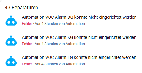

nutzt sonst noch jemand Alexa Devices und hat Probleme mit der Integration?
Hinweis: „Einrichtungsfehler, wird erneut versucht: Error retrieving data: CannotRetrieveData(‚Request failed: Service Unavailable‘)“
Irgendwie habe ich viele Automationen auf die akustische Rückmeldung von Alexa gebaut und nun fliegen mir die Automationen um die Ohren…
Keine Alexa = keine Automation :face_with_crossed_out_eyes:
(Bei Fehler fortfahren - werde ich jetzt bei den Ausgaben aktivieren… :face_with_monocle: )
